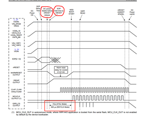

你好,如图方框圈出来的地方,RESET释放后到Rom BootLoder启动之间有段时间,该图中注释XTAL Mode是7ms,REFCLK Mode是500us,这两个模式指的是什么?怎样配置的?
XTAL mode是指crytsal晶体,接CLKP, CLKM管脚。REFCLK Mode是指接外部时钟如晶振oscillator,时钟信号接CLKP,CLKM接地。具体请参考数据手册5.9.3 Input Clocks and Oscillators。
