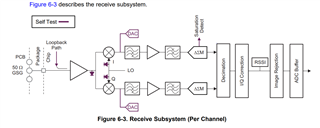

在AWR1642的芯片手册接收子系统中的流程框图中提到了IQ Correction,想要具体请教一下这一步是用来纠正什么的或者说是意义,谢谢
每个接收器都有可用的 I 和 Q 通道。IQ Correction用于测量任何 IQ 间增益和 相位失配并对其进行校正。请看下面的自校准文档。
https://www.ti.com.cn/cn/lit/an/zhcaai6a/zhcaai6a.pdf
