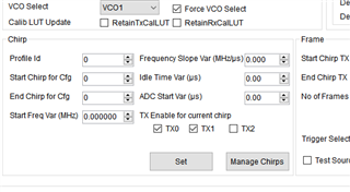

在mmwave studio中可以同时去配置awr2243的三个天线的发射不同的相位,我现在想让三个天线发射不同初始频率的线性调频波,是通过改变上图中Chirp 中的start Freq Var(MHZ)吗
是的。同时需注意start/end chirp以及TX enable的对应关系。

一片awr2243的三个发射天线都发射单频信号,就是将sensorconfig中的调频率设置为0吧。
设置profilecfg里的slop=0。接收到的数据还是会和发射信号混频。一般单片都是用外部设备来测量发射信号的。请问你使用单频的用途是?
还可以配置芯片为continuous streaming的模式输出单频点。更多信息请参考blog:
https://e2echina.ti.com/blogs_/b/the_process/posts/4-294669486
