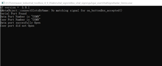

目前有IWR1843AOPEVM开发板,没有承载板,烧写了工业毫米波工具箱4.6的生命体征实验,运行Vital Signs GUI的时候,命令行窗口提示有一个端口打开失败,请问是什么原因造成的?必须要有承载板才能进行生命体征检测吗?
这个demo需要用MMWAVEICBOOST承载板。
Industrial mmWave Carrier Board and either one of the following antenna modules
