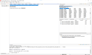

我在对ti\Others\mmwave_industrial_toolbox_3_6_1\labs\lab0003-4k-fft 这一demo进行修改的添加的时候,先是将PONG操作删除后,添加了自己的内容可以正常运行,但是将PONG操作添加回来后,在运行BIOS_start();的时候,会进入 Task_SupportProxy_swap((Ptr)&prevTask->context,(Ptr)&Task_module->curTask->context);这个函数,然后就会出现“Break at address "0xee68" with no debug information available, or outside of program code.”
 这个错误,想问一下这个该怎么解决。

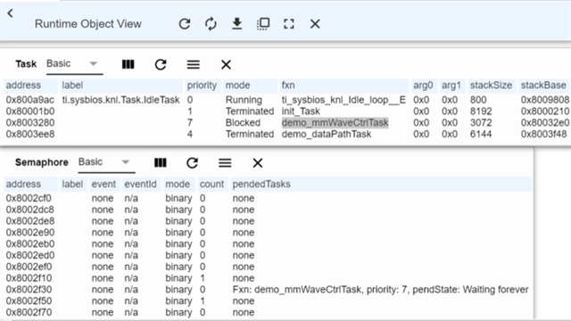

  • Hi Yifei
      我在CCS 11.0中 尝试运行了你提供的代码,代码正常运行,没有复现出上文的错误,
    使用的环境如图:
    在ROV的结果看,BIOS成功启动了,demo_mmWaveCtrlTask为Block状态  程序一直在运行Idle_task

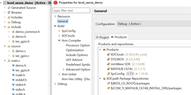

  • 您好这是我的环境
    但我用IWR1443BOOST进行仿真的时候会出现这个报错

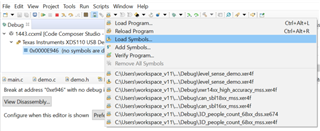

  • 取消断点进行调试,若出现错误,尝试Load Symbols
