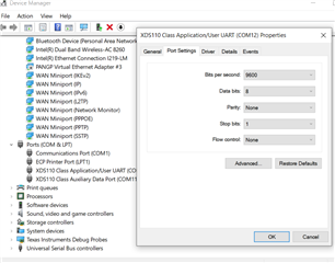

右击此电脑->属性->设备管理器->选择端口->右击选择属性
这里能改速率吗?

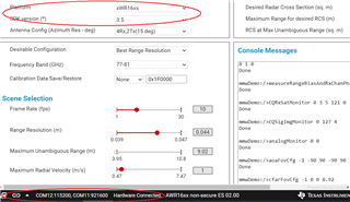

mwmave demo visualizer界面底下显示Hardware connected,两个串口都能连了么?
上面的速率能改吗?

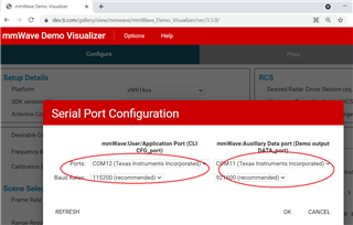

下面是我的mmwave demo visualizer里串口配置。
我按照您的软件版本配置的,mmwave SDK 3.5, mmwave demo visualizer 3.5可以连接和运行。
