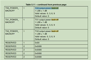

1、关于发射链路配置
当前支持的最大发射功率为13dBm,最小的发射功率可以到多少呢?看mmWave-Radar-Interface-Control.pdf里面关于TX output power back off有如下说明,最小支持的发射功率为13-9=4dBm吗?这个TX output power back off支持的功率衰减具体范围和步进是多少呢,还是只有0、3、6、9几个选择可配置?
此外,可以通过API命令配置发射通道的开关、发射功率、工作模式来验证发射链路的射频性能吗,比如配置单发射通道、单频点工作 或者单发射通道、扫频模式工作?

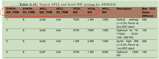

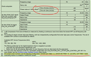

2、关于锁相环环路带宽的选择及寄存器的配置
由于锁相环环路带宽的配置直接影响到Chirp信号的相噪、线性度、支持的斜率等,想咨询下锁相环的寄存器配置,在AWR2243 Datasheet中有说明最大斜率266MHz/us是在如下图1(mmWave-Radar-Interface-Control.pdf)的环路配置下得到的,请问这个锁相环环路带宽可支持的配置范围是多少,只有图中的150KHz和300KHz可选吗,这个寄存器可以通过mmWaveLink或者其他的方法去配置验证不同的环路带宽配置下,相应的相噪、Chirp线性度等性能吗?我看2243Datasheet里面相噪的指标也是在一定的环路寄存器配置下得到的(SYNTH ICP TRIM = 3 , SYNTH RZ TRIM = 8 , and APLL ICP TRIM = 0x26.),也即图1表5.15中所示100MHz/us的斜率、150KHz的环路带宽下的指标,不同的参数配置对应的相噪、线性度指标是不同的,所以想知道如何配置选择合适的锁相环环路配置以达到最优的射频性能?

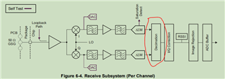

4、关于采样率的设置
当前Datasheet中只说明了最大采样率,TI雷达芯片是否是支持采样率的任意值设定,如下接收链路中ADC采样后Decimation抽取系数可以是任意抽取系数吗?如果不是的话那实际的采样率和设置的采样率有偏差如何解决?因为当前看有些方案都是有某些固定采样率设置,很少有支持任意采样率设定,所以对这块有些疑惑。
此外,想咨询下采样率的有效位数,比如采样率选择12、14、16bit,实际有效采样率是多少呢?

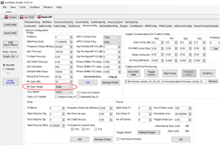

5、关于接收增益范围的问题
请问如下图1中RF Gain Target和接收链路增益具体什么关系呢?我看mmWave-Radar-Interface-Control.pdf中说“总RX增益是射频增益和中频放大器增益的和”,而且建议RF Gain Target值设置为36,实际中该如何选择呢?比如有时候在studio上面配置的RX Gain和RF Gain Target相当甚至比RF Gain Target还小,会有啥影响吗?
