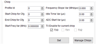

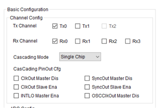

如题,我设置了只有一根天线接收数据,但bin文件在matlab里得到的数据矩阵有4行。
下面是我在mmwave studio里的设置。
你好,
一个有效数据后面是一个无效的0,请忽略这个无效的0。你的解析代码要做相应修改。
也就是说,把每行的0去掉,然后把1到4行的数据连起来组成1行,就是最终完整的采样数据吗。
