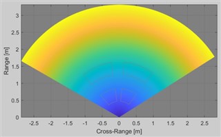

请问一下 这个四个检测区域怎么做到的。
请详细说明一下截图来源。
mmwave_automotive_toolbox_3_4_0 ,occupancy_plus_vital_signs 这个demo
好的,我咨询一下相关工程师再给您回复。
可以通过“zoneDef”命令在配置文件中定义区域。您可以在用户指南中搜索“zoneDef”以获取详细信息。
