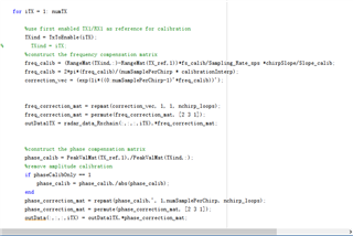

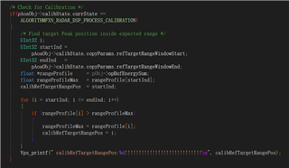

工作人员你好,在matlab数据后处理的程序中,是将所有采集的数据都进行了频率和相位校准的
但是在sdk实时处理采集数据部分没有看到这部分的内容,且sdk中的校准只是设置自己的起始与终止rangeIndx,然后再这区间内找到最大值
然后只在这个最大值点作RXchannel校准
想请问下这么做是有什么计算速度效率的考虑吗

你好,
SDK里的校准只是提供了一个示例而已。建议参考mmwave studio里面的校准流程和方法。
你好,
mmwave studio对所有数据做了校准,而sdk只对关心的检测目标做了校准,我认为本身是没有什么问题的。
没有其他更多的参考代码。
