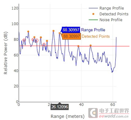

这是我看到别人使用mmWave Demo Visualizer测距的可视化图像,图中红线以上还有多个峰值比较高的点,并没有被检测视为目标,这是为什么?
是因为目标的RCS太小吗,AWR2243毫米波雷达怎么检测目标的RCS?
你好,
毫米波的信号检测通常使用的是CFAR算法,请到网络上搜索一下相关内容。
