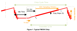

我想在matlab中定义快时间维度的时间点,有一个地方不太清楚。
在一个chirp的完整周期中,idle time是跟在每个chirp后的,还是在每个chirp开始前的?
或者换句话来说,第一个chirp发射的时候,前面有一段idle time吗,还是直接发射了第一个chirp,后面才跟了一个idle time?
单看下面这张图,似乎idle time 在前,但我有点迷惑。

抱歉由于个人原因休假现在才给您回复。
似乎idle time 在前
是的,idle time在前。
在chirp空闲时间,系统固件需要为下一个chirp的配置做准备,因为每个chirp可能不同。
