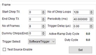

chirp里有idle time,那么连续的frame是否否存在frame与frame之间的时间间隔??
请看下面文档的Figure 2. Typical Frame Structure
https://www.ti.com/lit/an/swra553a/swra553a.pdf
inter frame time=frame duration - (ramp time + idle time) * number of chirps
在mmwave studio里配置好上面的参数

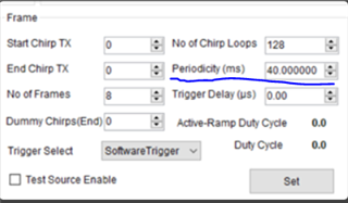

你好,在你提供的这个帖子里面,里面讲述到,‘frame periodicity value have valid ranges from 1 ms to 1000 ms’。也就是说在mmwavestudio里边的‘Periodicity’设置的值范围可以是1-100ms。
然后又说可以通降低frame Periodicity的值或者增加chirp的长度或者数量来减少inter frame time。
那这个inter frame time最小可以到达多少?按照帖子里说的这个方法设置Periodicity的值或者chirp的长度或者数量,理论上应该是可以减少到0的呀?是什么机制限制了inter frame time的最小值呢?
我的问题是:
假设1frame由x个chirp组成,第一个chirp的ramp time开始到结束,然后是idle time,接着是第二个chirp的ramp time开始到结束,然后是idle time。1个frame内连续x个chirp。那么前一个frame的最后一个chirp的idle time结束之后到下一个frame的ramp time开始之间的这段时间究竟是个什么情况?我找了很多帖子包括你这里前面也都提到了一个公式:inter frame time = frame duration - (ramp time + idle time) * number of chirps。这个公式从数学上来说是可以将‘=’左端调整至0的,如果不能为0,那是否是因为inter frame time有限制必须存在一个下限值?需要说明的是,我这里说的frame都是由一组重复的相同的chirp组成。
mmwave_sdk_03_05_00_04\packages\ti\control\mmwavelink\docs\doxygen\html\structrl_frame_cfg__t
InterFrameBlankTime is primarily for sensor calibration/monitoring, thermal control, transferring out any safety monitoring data if requested, hardware reconfiguration for next frame, re-triggering of next frame.
一般300us左右,
具体请查C:/ti/mmwave_sdk_03_05_00_04/packages/ti/control/mmwavelink/docs/doxygen/html/group___sensor.html
搜索Minimum Inter Burst Time关键字。
