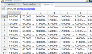

我设置天线为1发1收,10帧,每帧128个chirp,每个chirp256个采样点
bin文件在matlab中解析出的数据为1行,655360列。
去掉了偶数位置上的无效数据0之后,数据为1行,327680列,符合10*128*256。
我想问的是,我用matlab做成像时,需要把采集到的数据转换成快慢时间维度的矩阵,我的做法是:定义一个10*128行(慢时间),256列(快时间)的矩阵,然后把解析后的原始数据矩阵,以256个数据为一组,依次填充到新矩阵的每行,这样的做法对吗?
第一张图是解析bin文件后的原始数据,第二张图是把无效数据去除后的,第三张是我定义的快慢时间维度的矩阵
