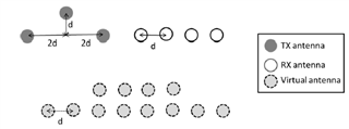

AWR2243有3个发射天线,4个接收天线,可以等效为12个虚拟天线,其中8个方位角天线4个俯仰角天线。
但是我在AWR2243的用户手册中并没有看到相关内容,在另一篇文档"MIMO Radar”中有简单提到。但是并没有详细讲解。
其中的图是这样的,我很容易理解方位角可以等效为8个,但是无法理解为什么俯仰角会等效为四个。
按上图中,虚拟天线上下对应的虚拟天线可以测俯仰角,不应该是等效两个俯仰角天线么。
我应该怎么作为四个等效的俯仰角处理采集的原始数据,
