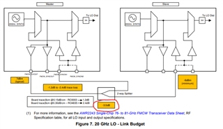

参考AWR2243的4片级联demo的layout,在电磁仿真软件中复原LO本振信号的一分二威尔金森功分器,仿真结果显示该功分器的S21达到了大约-9dB,请问可能有何种原因导致了该多层结构功分器损耗如此之大?

你的意思你们用四篇级联板上的Wilkinson power divider设计,真出来是-9dB的损耗?如果是,建议你到英文论坛询问一下:(+) Sensors forum - Sensors - TI E2E support forums
是的 采用两种电磁仿真软件,传输损耗基本一致,模型也进行了多次的对照。好的,我去英文论坛请教一下。请问,您有做过这样的仿真得出和datasheet上基本一致的损耗吗?
