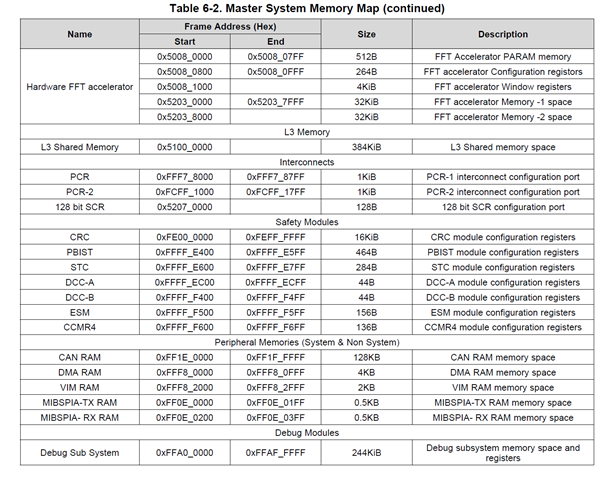

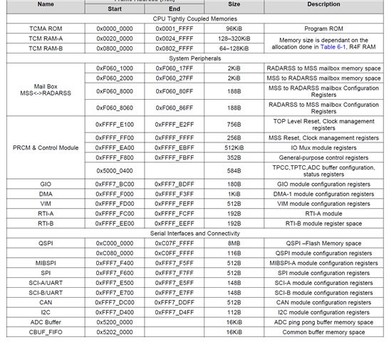

目前我遇到了内存不够用的问题,L3的内存地址为0x51000000~0x51060000 如果发16个chirp 0x51000000~0x51040000的地址都要用来保存数据,我查了手册发现0x51060000~0x5200_0000这块内存没有说明,
不知道我是否可以把数据暂时存放在0x51060000~0x5200_0000这部分内存中。
