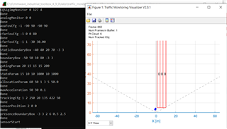

我在运行官方例程的时候D:\explore_download\mmwave_industrial_toolbox_4_9_0__all\mmwave_industrial_toolbox_4_9_0\labs\traffic_monitoring\18xx_68xx_traffic_monitoring,GUI配置后出现以下错误:提示设备不识别此命令,请问是什么问题呢?

你好,是已经下载并安装了的。我烧录的是D:\explore_download\mmwave_industrial_toolbox_4_9_0__all\mmwave_industrial_toolbox_4_9_0\labs\traffic_monitoring\18xx_68xx_traffic_monitoring\prebuilt_binaries下traffic_monitoring_18xx_demo.bin文件。并且在gui界面发送了18xx_traffic_monitoring_70m_MIMO_2D.cfg文件,最后遇到设备不识别此命令的问题
您用的是prebuilt_binaries里的预编译好的bin,跟SDK版本没有关系。
我这边按照user guide里的步骤试了一下prebuilt_binaries里的demo,可以运行的。
我搜了一下e2e上的帖子,您遇到的这个错误通常是电源电流不够引起的,请尝试使用3A以上的电流,另外,电源线不要太长。
