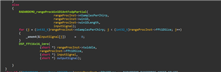

ti的工程师好,在IWR1642的pplcounting例程中,得到range-azimuth heatmap时使用的是capon波束形成的方法得到角度维的信息,使用capon算法得到的是功率谱,导致目标的相位信息丢失,如果我想在range-azimuth map中取出目标的相位信息该怎么做?可以在这个函数中获得吗?
如果不能的话,我是否可以在距离FFT之后自己做一个角度维的FFT呢? 可否按图中这样使用range fft的方法得到呢?需要自己设计twiddle因子和加窗函数呢,直接使用range fft的twiddle和窗函数吗?
