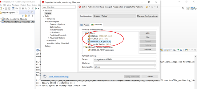

在CCS中导入官方例程的后,进行编译,出现错误
我用ccs v10.3可以编译。请点击工程properites->General查看Products下面的软件包是否都安装了?
这些版本是不是要和上面的一致
使用CCS调试的时候SOP模式是001还是011呢
yangxin yang 说:这些版本是不是要和上面的一致
不一定一致,具体要求见user guide里对软件版本的要求。
