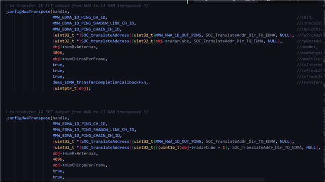

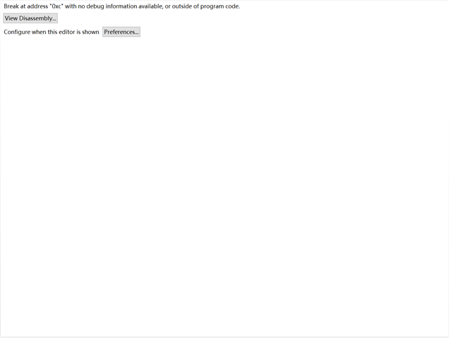

我想将硬件加速器做完FFT后PING的数据,在保存的时候偏移一定的地址,但是做了一部分更改之后并不能正常运行,程序Debug时会出现这个问题
我目前之更改了下图的内容
图中两部分是两种情况,第一种直接存到了Radar_cube首地址中,第二个则是偏移了16位,请问这样配置有问题,还是还有其他需要更改的地方?
感谢!

你好,
是否是align的问题?能否+2或者+4试试看?下面的信息可以在HWA user guide里找到。
