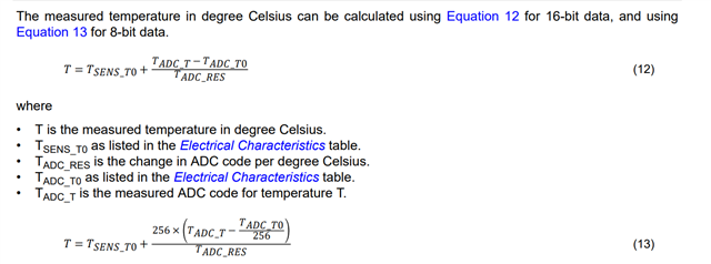

我想询问一下关于Tmag5273芯片的温度转换结果(模拟数值)应该如何转换成温度值?有没有换算公式?我在datasheet里找不到。谢谢!

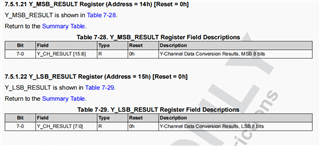

您好,这几个转换结果寄存器不是指的温度值,分别是霍尔效应传感器的X,Y,Z轴。
内部集成的温度传感器用于系统功能、比如热预算检查或 给定的磁场进行温度补偿计算。

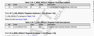

T通道的温度值哈。
输出code和温度的转换方程式在公式12有给出:
