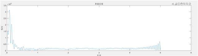

想问一下,理论上来说,根据Kr = Fs*C/2/d_max,当调频率Kr和采样率Fs确定以后,最大测距范围是确定的,当d > d_max时,最大频率fmax>Fs,便会发生频谱混叠,如果使用最大10m的波形测量15m处的目标,理论上来说,目标会混叠到15m左右,我们在做项目开发的过程中,打算使用这种方法,但是在1443上实际的测量,并没有发生这样的情况,请问是1443在硬件部分做了某些处理导致的么?
这是目标在7m处最大测距范围为5m的结果。

你好,
ADC采样前的LPF把采样率支持的中频频率外的信号已经滤除了。
