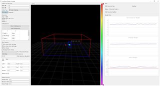

如截图所示,我安装的跌倒检测GUI在右上角无法显示跌倒状态,但是样例中右上角通过区块颜色来显示(绿色表示正常,红色表示跌倒)
该GUI安装文件是在mmwave_industrial_toolbox_4_9_0\labs\people_counting\visualizer\fallDetectionGUISetup.exe,即使用的是4.9版本的工具包

你好,
请问你AOPEVM上使用的是哪个cfg?
我在mmwave_industrial_toolbox_4_9_0\labs\people_counting\visualizer\chirp_configs\FallDetection里只看到一个LRPD_6m.cfg配置文件,不是针对AOP的。
如果你使用的是3DPPL里针对AOP的配置,这个配置的垂直FOV只有+/-20,对跌倒检测是不友好的。
你好,
是的,这个配置的垂直FOV太小了,不适合跌倒的应用。你可以参考这个配置修改后FOV后尝试跌倒应用。
你好,
你也可以尝试修改fall detection threthold,但不修改配置,效果可能不理想。
你好,我大致明白了。还有个疑问是图示的那个图标右上角不会显示颜色块,在官网实例中右上角绿色表示正常,红色表示跌倒,这个是我的环境缺少什么插件吗?
你好,
python相关插件请参考C:\ti\mmwave_industrial_toolbox_4_9_0\labs\people_counting\visualizer\setUpEnvironment.bat.
后来问题解决了,我将mmwave_industrial_toolbox_4_9_0\labs\people_counting\visualizer\images文件夹复制到mmWave_Fall_Detection_GUI\文件夹下,再次运行,颜色块可正常显示,可能是安装GUI时没有安装好导致的。
