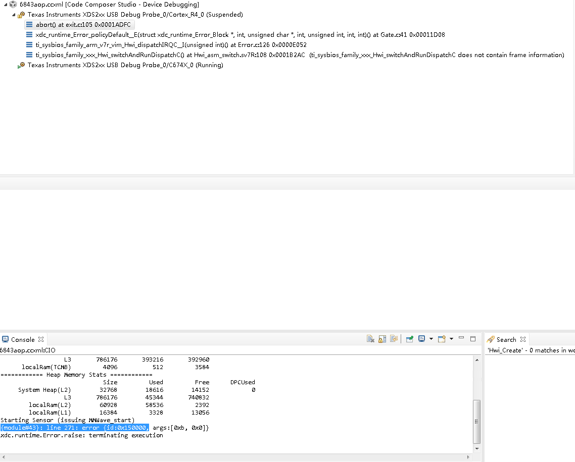

您好,我按照MCAL example中的调用方式,在out of box demo工程中添加MCAL的CAN驱动,并用example的utils中sys_vim的方式将CAN的中断优先级配置为11,程序在10ms定时器中调用CAN_Write后运行报错,CAN线上能接收到一条CAN报文。报错截图如下
请问这个错误原因是什么?我该如何正确的设置中断?
另外,如果程序运行前我把CAN线断开,程序运行后再连上CAN线,CAN_Write仍会被调用但是再也进不去中断。这个是我的CAN驱动配置有问题么?

    MCAL为非公开信息,相关问题请联系你之前获取MCAL资源的FAE。
    还有就是你把MCAL的CAN驱动集成到mmw demo里的原因是?mmw demo基于sysbios,已经有CAN相关驱动了,而sysbios并不是为功能安全设计的os。
  • 因为我们公司只提供基于MCAL驱动的协议栈,没有提供基于TI芯片的OS,我们只能在sysbios中添加定时器来实现通信和诊断相关协议栈
