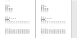

第一张图Size = range bins*2,第二张图Size = Rangebins*4,是不是有错?按照您说的我是*2对吧?那是不是range profiles我算大小的话就是=225接近2的幂是8,那应该就是8+8*2,还是您说的8+256*2?是不是您第三张照片回复我的打错了?因为我抓了好几包数据,检测6-7个目标的,大概数据在600个左右;
关于ChirpsPerFrame的问题我还是不明白,还请您是否可以告诉我这个demo的具体的数值,等我解析没问题我再去理解,谢谢!我有按照您说的看了此函数,此函数的结构体好像跟数据不符,还是说在具体的某一段数据?
最后一张图是我自己抓的数据包,进行分析的,麻烦您帮我确认一下我这么理解是否正确。
detected obects采集几个目标就是几条*12字节
range bins我认为的是8,因为225是离2的8次方最近的
 virtual azimuth antennas =4R*2T=8
doppler bins = 12(根据数据自己算出一个范围,然后取整,试了13,根据数据不像)
Padding Bytes 好像是以 00 00 00 00 01 00 00 00开头,后面结尾跟的是什么数据就不知道作用是什么了
跟上面两个数据不一样,这个后面好像又填充了什么
00 00 00 00 01 00 00 00 08 00 00 00 C0 7E 01 51 BF 00 00 00 07 00 00 00 20 00 00 00
虽然数据已经抓出来了,但是还请推荐一个有解释的数据结构,我好具体分析每一个包的意义;我理解的是低字节在前,高字节在后是吧?

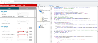

    在chrome的visulizer启动后,请按F12,可以看到相关解析的代码。

    在chrome的visulizer启动后,请按F12,请再仔细看看解析代码。range profile里的detect points是把point cloud里的速度为0的detect object显示出来的。
    if (isRangeProfile == true && detObjRes) {
    if (detObjRes.rangeIdx) {
    var rp_det = []; //math.zeros(math.size(rp)).valueOf();
    var rp_det_x = [];
    math.forEach(detObjRes.rangeIdx, function (value, idx) {
    // caution the content of x(1,:) is range index, is this indexing 1-based or 0-based in target code?
    if (detObjRes.dopplerIdx[idx] == 0) {
    //rp_det[value] = rp[value];
    rp_det.push(rp[value]);
    rp_det_x.push(rp_x[value]);
    if (Params.use_restyle == 1) {
    update.x.push(rp_x);
    update.y.push(rp_det);
    } else if (Params.use_restyle == 2) {
    templateObj.$.ti_widget_plot2.data[1].x = rp_det_x;
    templateObj.$.ti_widget_plot2.data[1].y = rp_det;
