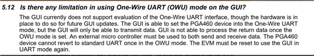

另外我想和您确认下,您使用的是PGA460 GUI吗?如果是的话,在 OWU 模式下, GUI 不完全支持处理返回数据.
您参考下PAG60的troubleshooting guide 5.12的介绍:https://www.ti.com/lit/an/slaa733/slaa733.pdf

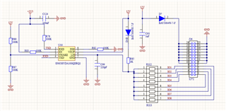

使用的是自己的板子出现的此类问题是吗?美国工程师希望您能尽可能多提供下信息,以便分析。
您好,美国工程师有回复,和您确认下是否再主控和PGA460之间使用SN65HVDA100这类收发器,从而判断是否通过OWU能收和能发?
Has the customer been able to probe the communication line to verify the device is sending and receiving data over OWU?
Additionally, is the customer using a transceiver like the SN65HVDA100-Q1 between the microcontroller and the PGA460?
好的,我这边会再去反馈。可能由于圣诞节的原因美国工程师的回复稍微慢一些, 给您带来不便非常抱歉。
我的TXD和RXD和MSP430连在一起的,没错,二极管我放反了抱歉。

很抱歉回复这么晚,请问我该怎样验证是否正常工作呢?而且我的电路基本和TIDA-01597中的OWI差不多的。
