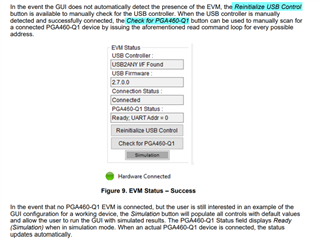

请问这是怎么回事呢?为什么没有连接呢?
您是否按照下面用户指南中的说明进行连接电路板?
https://www.ti.com.cn/cn/lit/ug/slau659b/slau659b.pdf
如果未连接PGA460-Q1 EVM,则Simulation 按钮将使用默认值填充所有控件,并允许用户使用模拟结果运行GUI。处于simulation 模式时,PGA460-Q1 Status字段显示Ready (Simulation) 。连接实际PGA460-Q1设备时,状态自动更新。
非常抱歉,回复晚了。
以前是好的,现在异常,应该是硬件电路哪里损坏了。供电电压正常的话,那应该是板子通信或其他电路存在问题,这个只能自己去慢慢检查排除了。
