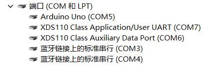

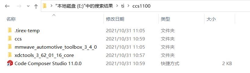

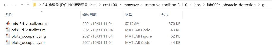

我是想在AWR1642BOOST-ODS上运行Obstacle Detection Lab的,然后我按照https://dev.ti.com/tirex/explore/node?node=AAVZ77.beT8w9U2Z65zdsQ__AocYeEd__LATEST这个网址上的说明,一直进行到了打开ods_3d_visualizer.exe后,进行端口连接,但是在这一步我遇到了报错。
下图是我的设备管理器的窗口:

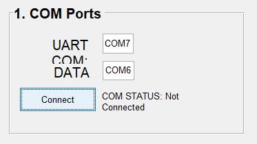

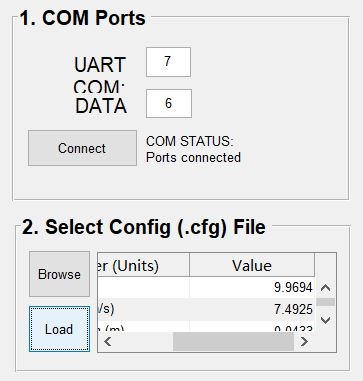

第一次尝试,我在ods_3d_visualizer的COM Ports窗口中分别输入了COM+数字,如下图:

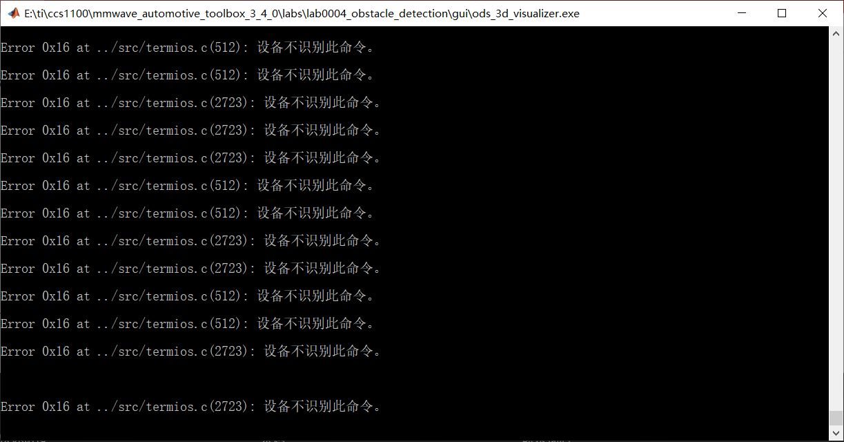

但DOS窗口报告了以下错误:

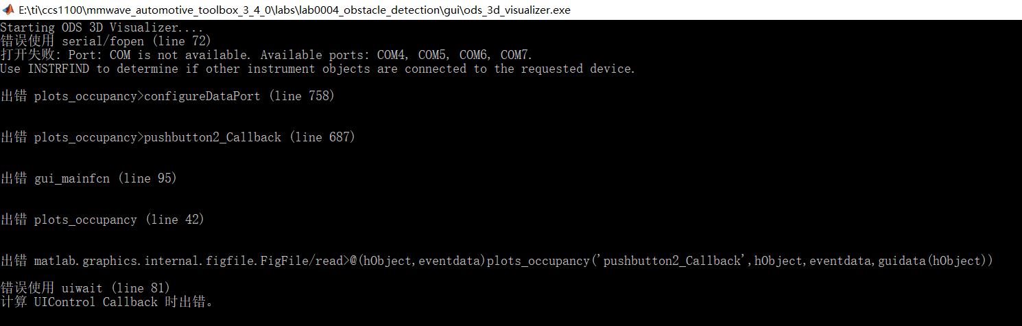

第二次尝试,我在ods_3d_visualizer的COM Ports窗口中分别只输入了数字,如下图:
但DOS窗口没有任何反应,端口也没有连上,如下图:
