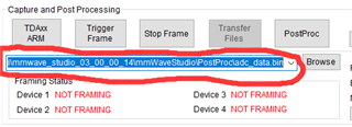

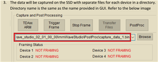

根据mmwave studio cascade use guide手册配置GUI捕获方式,到SensorConfig标签栏配置时,点击TDAXX ARM,Output窗口提示Frame Periodicity Response from Capture Card timed out!!,导致我后面的数据捕获都不能进行,不知道怎么解决这个问题,还有一个手册上面有一个地方和我的不太一样。 手册上红框内的文件是这样的,我的是这样的 ,我也没有找到手册上面的那个文件,不知道是不是这个原因导致我不能捕获数据

    应该是找不到WinSCP应用,无法启动导致无法传输数据,但是我电脑明明是下载了Winscp的,不知道怎么解决。
  • 你好,
    建议你参考mmwave studio cascade use guide里MIMO的说明,用默认的LUA进行板子的配置和数据采集。
    如果有问题,能否重新安装一下相关软件,或者更换一台电脑尝试一下。测试时,电脑上的防火墙,杀毒软件能否关闭。
