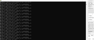

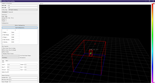

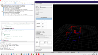

您好,我在使用iwr6843aop运行3D people counting的demo时(mmwave_industrial_toolbox_4_8_0),发现一下问题:
1、无论是mmWave Fall Detection GUI还是mmWave People Counting GUI,都会有延时,而且随着程序的运行,延时似乎越来越长,
2、我在ccs中debug,将mss和dsp端程序暂停,上位机依然有数据,帧数一直在增加
我目前还没有来的及研究上位机的程序,请问这个延时是上位机造成的吗???

人缓慢的行走也和上位机画面对不上,点云信息有,目标跟踪的框也有,只不过对不上,板子没有做过校准,但是程序刚运行的时候是能对的上的,然后就越来越对不上了,不知道是不是因为上位机的问题
