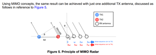

如图,因为想做MIMO,所以需要计算虚拟RX的合成孔径长度,已知两TX的间隔是4d,两RX的间隔是d,(d=1/2×lamda)那右边(红色的)TX与RX之间的距离是多少?
您可以下载下面网站上的"设计文件",在layout里的gerber文件可以测量具体的天线距离。
https://www.ti.com.cn/tool/cn/IWR1642BOOST#design-files
