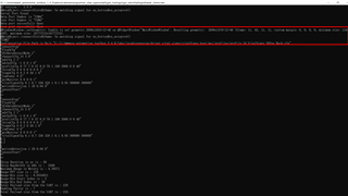

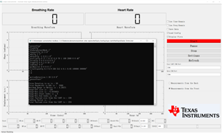

按照说明文档,测量40cm处的胸部,等待30s后仍然没有反应,请问是什么问题?
上面的图片太小了,放大后看不清错误信息,麻烦贴出来。

请看一下是否安装了Visual Studio?
Screen below will appear if GUI starts. If the GUI does not start please install the Visual Studio runtime vc_redist.x64.exe from the following link o https://www.microsoft.com/en-us/download/details.aspx?id=48145
https://dev.ti.com/tirex/explore/node?node=AOGzSkGFEpvMPnOOroKkYQ__AocYeEd__LATEST
我这边一样的问题,我已经升级到e2e,请工程师确认是不是新版本的bug。请关注下面的帖子,谢谢!
https://e2e.ti.com/support/sensors-group/sensors/f/sensors-forum/1063175/awr1642-is-this-a-bug-in-driver_vital_signs-in-mmwave_automotive_toolbox_3_5_0
