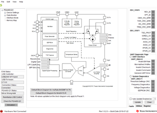

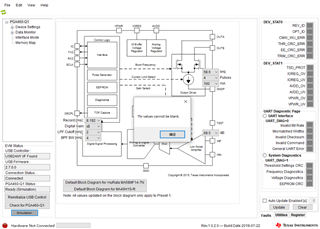

这里报错提示threshold 值不能为空。
一直是红灯,这是点了simulation之后。
这是刚开始插上输入程序之后的图
一直是红灯,是因为并没有连接上您的demo板呢。

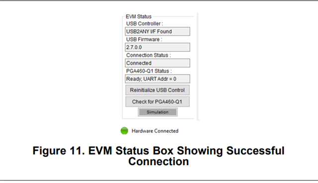

您先参考这篇使用指南,先把demo和GUI连接好,如下图:
https://www.ti.com/lit/ug/slvub17/slvub17.pdf
我就是按照指南来的,而且我以前能使,往里输了URAT程序之后就用不了GUI了
以前是好的,能用,现在GUI连接不上demo了,检查下power或者重启下GUI试试呢?如果不行,有可能demo坏了呢。
