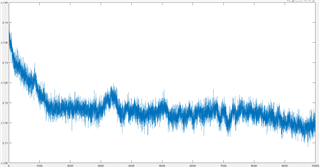

你好,我使用IWR1443BOOST+DCA1000EVM+mmwave studio2.1.1.0获取原始数据,目标是约60cm处的一个静止的钢制水瓶。
操作步骤是完全按照
https://e2echina.ti.com/blogs_/b/the_process/posts/dca1000evm?keyMatch=DCA1000EVM&_ticdt=MTYzOTE0Mjk2MHwwMTdkODlmOTVhZGI.
中的第1步到第9步进行。除了在第7、9步对收发天线数量、chirp和frame有所修改:天线数量为1发1收;frame中只有一个chirp组成,frame周期为1ms,持续发射10000frame。其余设置完全没动。
但是最后收集到的adc数据后,使用matlab对每一frame的数据做FFT可以得到目标波峰位置。然后我提取每一frame波峰的相位,发现是非常不稳定的,如下图:
理论上说静止目标得到的IF信号的相位是稳定的,为什么这里噪声这么大?
