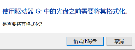

新拿到的EVM板,按照user guide操作时,需要在PC上读取SD卡
读取附送的SD卡时提示需要格式化,
无法确认SD卡中的内容能否格式化,格式化后,从哪里可以获取SD卡中的内容?

你好,
默认的应该SD上应该已经有烧写好的数据。你可以直接和mmwave studio配合使用。
如果要重新烧写SD卡,烧写的文件在mmwave_studio_03_00_00_14\mmWaveStudio\PlatformBinaries\TDA2Firmware\sdimage_3_7_1.img.xz

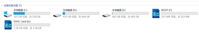

你好,
如果SD卡里已经有预先烧写好的firmware,就不用重新烧写了。
你可以插上SD卡,连上MMWCAS-DSP-EVM的usb口,看串口上是否有打印来确认SD卡上是否已经烧写好firmware。
串口打印出来提示了一个错误
请问官网上能不能下到SD卡中的内容?如果有,
我这边想把SD卡格式下,放入TI推荐的新的内容,谢谢。

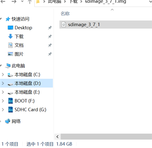

你好,
我之前已经回复了,在mmwave studio 3.00.00.14里有SD卡的firmware啊。你看的user guide就是这个mmwave studio 3.00.00.14的吧?
我尝试把格式化SD卡,然后把文件夹里面的文档放入SD卡中,无法直接选择
然后我把.xz文档解压,文件有1.84G,SD卡只有1.58G,无法放进去
是否要更换SD卡,还是有其他推荐方式?
如果更换SD卡,是不是要把SD卡分区成BOOT和SHDC两块?
谢谢。
你好,
请问你使用的是Balena Etcher application来烧写SD的image么?这个工具会自动给SD分区和复制相应的firmware到SD里。请按照user guide里的流程来做,image不需要解压的。
你好,
请问SD卡更新成功了么?现在可以正常采集数据了么?
SD卡已经更新成功,现在遇到另外一个问题采集不到数据的问题,在另外一个帖子跟你在讨论,谢谢。
