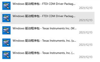

mmWaveStudio打开不出现GUI界面,output的窗口显示无法加载RadarLinkDLL.dell,但是在RunTime文件夹下是存在这个文件的。安装步骤参照mmwave_studio_user_guide,Matlab runtime engine8.5.1和c++2013都已经安装,ftdi驱动也安装了。
请参考下面的帖子,安装驱动的时候是否关闭系统对未签名驱动的限制。
