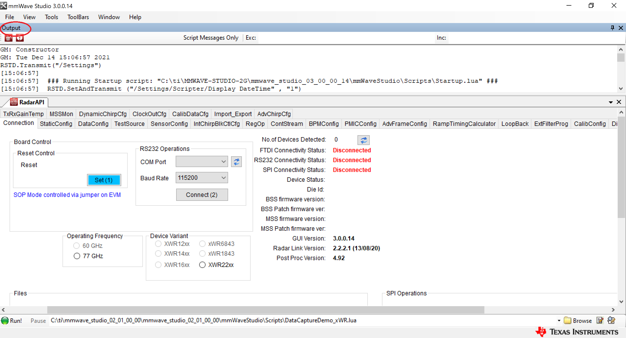

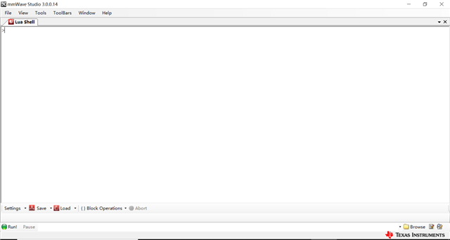

打开mmWave Studio后,显示的界面跟user guide中的不一样,是安装的版本不一样吗?如何能出现user guide中的操作界面?
打开后的界面
User guide中的配置界面
打开后的界面
User guide中的配置界面
请看一下matlab是否安装了
2. Install 32-bit Matlab Runtime Engine (Version 8.5.1): It is used to run the PostProcessing utility within mmWaveStudio. in.mathworks.com/.../R2015 aSP1/installers/win32/MCR_R2015aSP1_win32_installer.exe
https://software-dl.ti.com/ra-processors/esd/MMWAVE-STUDIO-2G/03_00_00_14/exports/mmwave_studio_user_guide.pdf
