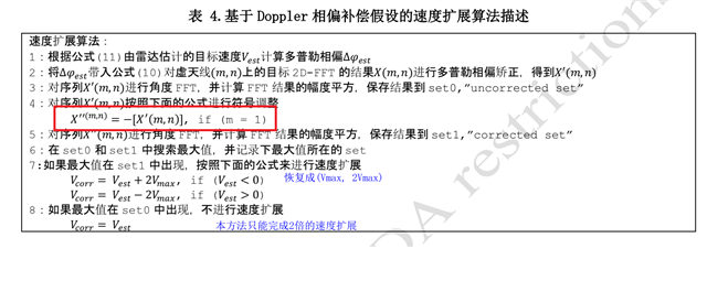

您好,请问在1642的速度扩展算法中,取共轭的实际意义是什么?
以及在2243级联板中,这里也取了conj的值,想问一下共轭在这里的作用是什么?
你好,
表4中这个公式的表述有误,正确的表达如下:
这里是一个符号取反的操作,对应下面图中flip sign的操作
casacde代码中的conj是计算两根需天线上同一个(range, doppler) bin 之间的相移
