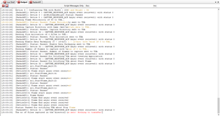

mmwave Studio采集数据后,在/mnt/ssd/adc_data/目录下没有adc采集的数据。
在/dev/目录下已经有了nvme0n1p1,应该表示SSD已经成功安装以及配置了吧。
可以查到格式化后的具体信息吗?
参考:6. Formatting the SSD (required for the first-time)
冷重启,多试几次看看。
