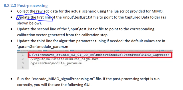

我在按user guide中的指导,使用已有的校准文件进行下一步操作,
在操作8.3.2.3 Post-processing时,不太明白第二步是在哪个文档上操作,是在第五步的cascade_MIMO_signalProcessing.m上面操作吗?还请帮忙确认下,谢谢。

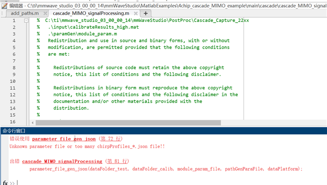

我在matlab上修改cascade_MIMO_signalProcessing.m后,运行该脚本的时候,会报如下错误,还请帮忙确认下是什么原因
