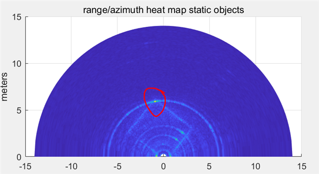

TI的工程师,你们好,
我们在用2243的级联Demo测量静态目标时,可以测出角反的位置,但是却测不出人的位置,
DEMO板已经按user guide上进行了校准,使用的脚本是mmwave_studio_03_00_00_14里面带的MIMI的lua脚本和matlab脚本,请帮忙看下是什么问题,谢谢。

你好
图中是角反的测试的效果图,看不到人的效果图
我们角反的RCS是大于人的RCS,
是不是角反的数据遮盖住人体的数据了?怎样才能验证这个问题?
谢谢。
你好,
图上检测的时候角反和人都在雷达的检测范围内?分别在图上的那个位置?你圈出来的位置看起来是有一个目标的。是角反?
如果单独测试一个人呢?
你好,
你使用的角反的RCS多大?大目标附近的小目标是容易被掩盖的。
