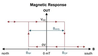

对于有传感器换向,可以使用霍尔位置传感器、编码器或旋转变压器。在这些器件中,霍尔位置传感器因其成本相对较低而广泛使用。在不同类型的霍尔位置传感器中,霍尔锁存器用于提供简单的六步换向法。使用这些霍尔锁存器时,需要南北极交替来切换器件的输出,如 3 所示。
3:霍尔锁存器的输出
对于 3 中所示的锁存器,只有当器件检测到磁体南极且感应到的磁通密度大于磁通密度工作点(在图中用 BOP 表示)时,输出才会被置为低电平。在器件检测到磁体北极且感应到的磁通密度大于锁存器的磁通密度释放点(在图中用 BRP 表示)前,输出将保持低电平状态。在没有磁输入的情况下,锁存器的最后一个状态为有效。

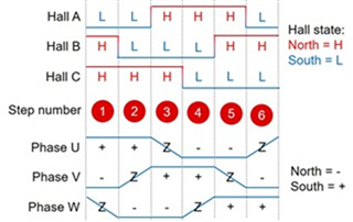

4 显示了使用三个霍尔锁存器的有传感器六步电机换向控制方案的输出波形。在此方案中,一次仅驱动两个相位,第三个相位处于高阻态。在图中,数字表示换向步骤。具体而言,步骤 1 与 1 中所示的状态对应,步骤 2 与 2 中所示的状态相对应。 4 中的霍尔 A、霍尔 B 和霍尔 C 波形对应于不同换向步骤中霍尔锁存器的输出。相位 U、相位 V 和相位 W 波形表示要应用到相位的波形,以便磁体移动到下一个换向步骤。在 4 中,“+”表示注入电流以便将南极施加到相位,“-”表示注入反向电流以便将北极施加到相位,而“Z”是指处于高阻态的相位。该图显示了六个独立的霍尔状态,其中每个状态对应一个不同的选项,用于驱动相位以保持电机旋转。因此,霍尔状态可提供有关如何驱动相位以保持电机旋转的信息,其中霍尔传感器的状态可用作软件查找表的索引,用于获取有关如何根据转子当前位置驱动不同相位的信息。

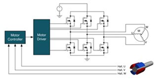

BLDC 电机系统架构
5 显示了 BLDC 电机控制的系统实施。三个半桥电路用于将电机各相连接到 VCC 或 GND,从而在线圈中注入电流,以便为不同相位创建必要的磁场。在此系统中,使用电机控制器来指示换向。控制器可以是微控制器、FPGA、DSP、数字状态机或纯模拟电路。电机驱动器用于实现控制块与半桥电路连接,从而允许电机驱动器通过半桥电路来指示换向。霍尔位置传感器向电机控制器提供转子位置信息,供电机控制器用于确定应如何驱动半桥电路。作为 5 中所示系统架构的替代方案,某些电机驱动器具有集成半桥电路,因此无需使用图中所示的外部半桥电路。
