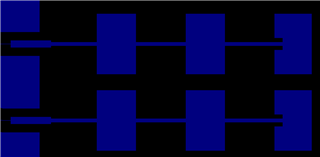

我仿真了iwr1443天线,得到的天线高频方向图结果和TI给的数据相差很多,有很大的角度偏移
这是仿真的结果
这是TI给的数据
请问是有什么特殊设计吗?还是说天线设计最大增益方向就不是法向的?

你好,
请问你仿真的是馈线加天线么?我们天线的仿真结果就说EVM user guide上的信息。你再看看你的设置是否有什么需要调整的。

谢谢回复,我在这个问题中发现有人已经问过这个问题了,https://e2e.ti.com/support/sensors-group/sensors/f/sensors-forum/630968/iwr1642-how-to-get-the-antenna-radiation-pattern 回答中说76度时的最高增益在零度,是否有准确的高频下偏转角度?
https://e2e.ti.com/support/sensors-group/sensors/f/sensors-forum/919641/iwr6843aop-elevation-angle-and-the-actual-tilt-of-the-device 这个问题中提到设备在安装时有角度要求,请问这个要求在哪里可以看到呢?
https://e2e.ti.com/support/sensors-group/sensors/f/sensors-forum/948299/iwr1642boost-antenna-radiation-patterns 这里也有问到这个问题,文件给出的方向图是否是调整过角度的结果

这个帖子里有提到“ EVM user guide provides the Antenna radiation pattern only for the Tx alone. ”,在IWR1443BOOST的user guide里,我看到水平方向的能量最高点基本都是在0度的。你的仿真也是单天线吧。XWR1642BOOST user guide里的水平天线图和IWR1443BOOST的user guide里的不一样。
我看到罗杰斯给的设计要求里要加上0.7mil, 而stackup里用的4mil是加上之后的还是仅介质厚度,仿真时是用4.7mil吗?
你好,
具体的仿真时的条件,建议你到英文论坛上(e2e.ti.com)询问一下。我个人认为不需要加。
