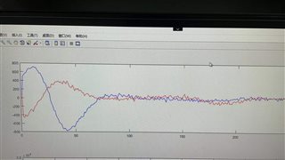

前提:
已证实芯片可以正常发射chirp
下行链路设置 adc位宽16bit,adc格式complex 1x,数据传输方式CSI-2,数据格式CP_ADC
波形设置起始频率77G,idletime 100us,rampendtime 60us,adcsatrttime 6us,slop 30MHz/us,采样率10MHz,采样点数256
问题:

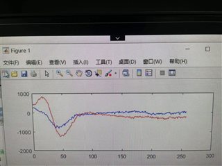

ADC输出解算不正常,理论上用chirp照射静止物体应该得到点频信号
但是目前得到的数据为
不是正常的点频信号,且将发射波形的斜率改为0,依然得到类似的结果。
请问接收链路方面可能存在什么问题。
