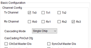

TI工程师您好,我现在使用AWR1843+DCA1000进行数据采集,但对解析的数据有点疑问:
我的天线使用如下图

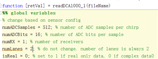

此外,其他配置参数为:ADC Samples=512;No of chirp loops=1;No of Frames=100。
用Matlab解析的数据为1*102400;
选择一个接收天线的话,正确的输出不应该是1*51200吗?此外,接收的数据为0与非0顺序排列,这又是什么原因?
