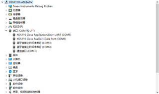

在电脑的设备管理器中查看,端口时正确设置的,没有错误。
