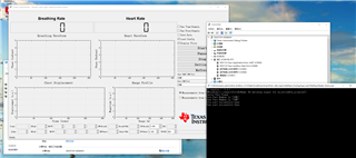

我先是在flashing模式下对自己的AWR1843的板子烧录了xwr16xx_vitalSignsDemo_lab.bin镜像文件,没有出现问题。
然后调整板子为功能模式,重启,打开gui。
正常显示,并自动识别端口,与我电脑设备管理器中的端口对应,没有出现错误。
最后问题来了,选择为从前方测量,点击开始,gui界面一直不出数据,这是什么原因呢?

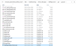

  • automotive toolbox里的driver vital sign是project工程,没有使用makefile。在ccs里打开对应的mss,dss工程文件后,在ccs属性里修改。
  • 我在C:\ti\mmwave_automotive_toolbox_3_4_0\labs\incabinsensing\driver_vital_signs\vitalSigns_target文件夹中是有makefile文件的,然后我在这个路径下使用gmake clean和gmake all的时候出现上述错误。
  • 我猜测是由于SDK版本不正确导致的错误,因为在您推荐的移植文档中说要使用SDK 3.3版本,但是driver vital signs这个demo的DriverVitalSigns_Release_Notes中说要使用mmWave SDK 1.1.0.2
  • 不需要用makefile,可以到ccs里导入工程。
