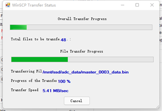

请问,每次采集数据时,是否理应覆盖SD卡中原有的数据?我这边出现的问题是SD卡中的旧数据未被覆盖,而是在旧数据之后写入新数据。比如,将雷达配置为如下设置时:
第一次采集后产生了8个to be transfer的file。然而,每当我进行一次数据采集,这个数字就会在上一次的基础上累加,即8, 16, 24, ...。进行6次数据采集后,就成为了48:
重新上电、重新插拔各接口没有效果。甚至使用balenaEtcher对SD卡进行重新烧录也没有效果。请问这是什么原因,如何解决?

需要手动删除,请看mmwave_studio_03_00_00_14\docs\mmwave_studio_cascade_user_guide.pdf的文档说明。
The new capture will create a new directory and will not impact the previous captures (as shown in the screenshot below). If the folder already exists it will create data files inside the same folder with incremented file indexes.
NOTE: If needed, the data files and the trace files created on the SSD needs to be deleted manually. This is explained in the Section 9
