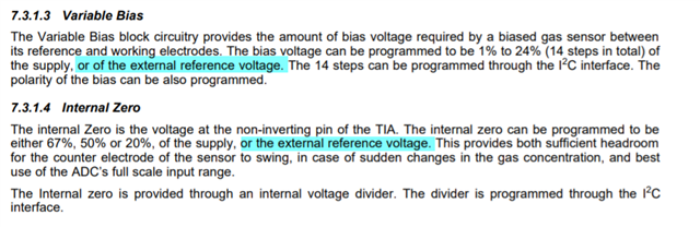

有个问题想询问:我的设计主电供电和电池供电所产生的VREF 分别为2.48V和2.18V,使用16bitADC,实际使用15bit,两个VREF对同一个传感器结果会产生影响吗?因为手册提到VREF最小值可以是1.5V。
您的意思是VREF=2.48V时与VREF=2.18V时,对传感器的作用效果是否一样吗?如果是这个问题的话,那就看是否使用了这里的VREF,这里有2个地方可以使用VREF,如下截图,具体配置在REFCN寄存器。如果使用了的话,不管是bias voltage还是Internal Zero,就会产生不同的效果。

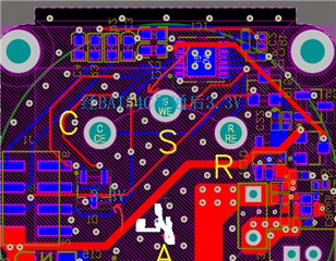

我的PCB 3.3V走线如下图,因为增加元件,与你们推荐使用位置不一样,见下图:
经测试发现一块板卡3.296V经BAT54C导通后为3.254V,但是经过约17mm长,20mil线宽走线后,在LMP91000的VDD Pin测试为3.288V;
经测试发现另一块板卡3.294V经BAT54C导通后为3.289V,但是经过约17mm长,20mil线宽走线后,在LMP91000的VDD Pin测试为3.316V。
LMP91000的VDD是供电管脚,它应该不分是什么负载,您在VDD管脚旁放置了C1和C7电容,那么它应该算是容性负载。
测试VDD电压升高不确定是地电平不一致导致的,还是VDD电压不稳造成的?建议您用示波器测量VDD电压是否存在较大的交流纹波
